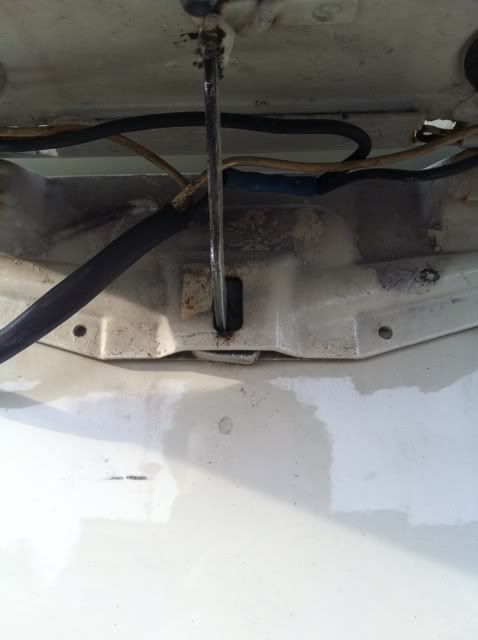

Het lijkt op een rubbertje, volgens mijn vader is die niet meer verkrijgbaar. Zijn er meer mensen die dit gehad hebben? Hoe hebben jullie dit opgelost?

Bij onderstaande leverancier staat hij gewoon op de website.
volvoonderdelen.com/Amazon-220/Verlichti...kombi-stoprubb-1583/
Als alternatief kun je hem van binnenuit blokkeren, dan houdt het gerammel ook op.

Ik ga sowieso het stoprubber bestellen. Ik begrijp niet wat je met ''van binnenuit blokkeren'' bedoeld?

Ik zou hem gewoon wat ombuigen aan de binnenkant ,dan valt hij ook niet meer vanzelf open als je de klep open maakt.En hij valt dan ook niet meer op de bal van de trekhaak.Rubber 663063 kun je gebruiken maar ,maar ook stootrubber nummer 669431.De laatste zorgt er voor ,dat de kentekenplaathouder dmv dit rubbeer zachtjes tegen de achterklep aan valt.

Dag Niek, wat bedoel je met ombuigen? De scharnierende pin? Hij valt niet open bij het openen van de klep. Ik zal rubber 669431 ook bestellen.
