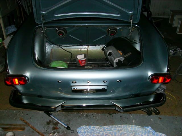

Gisteren ben ik begonnen met het monteren van de achterbumper op mn 1800.
De bumperset heb ik vorig jaar bij het VOD gekocht op de VKB.
Ik snap alleen niet helemaal hoe het hoort te zitten. Naar mijn idee zijn de stickertjes verkeerd erop gezet met wat de voor, en wat achterzijde is.

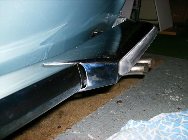

De bumper LA zit perfect tov het middendeel, rechts sluit hij echter totaal niet netjes aan!!

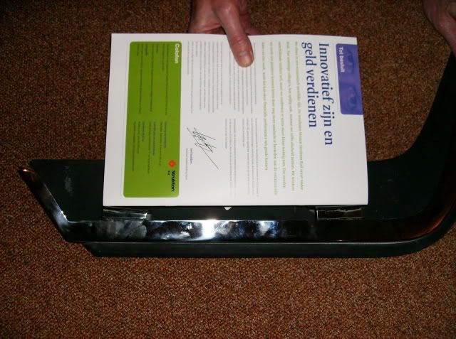

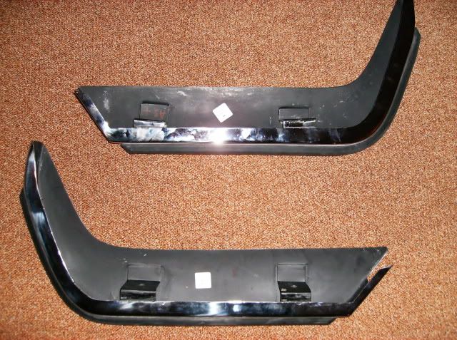

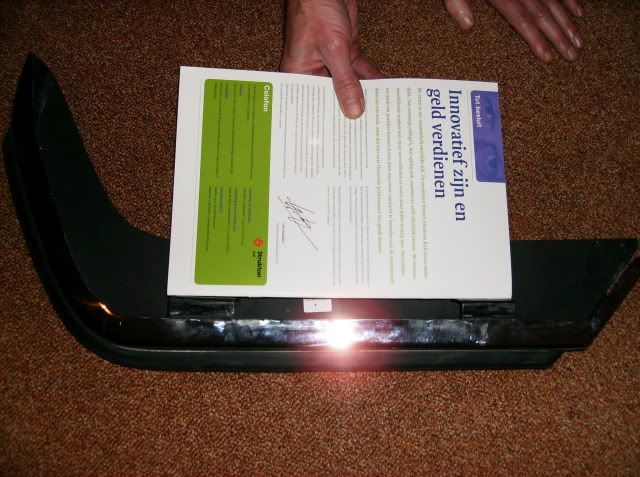

Na het nogmaals bekijken van de delen voor de voorbumper, kwam mijn vader tot de ontdekking dat de bevestigingspunten van de bumper niet allemaal gelijk zijn. twee van de vier delen (linksachter en rechtsvoor) hebben een schuine hoek voor de bevestiging, de andere 2 zijn vlak. Ter verduidelijking een paar fotos:
Het 'rechte' gedeelte:
Het 'schuine'gedeelte:
Van beide:
Wie weet hoe het zit? Of ik iets verkeerd doe? Of dat ik wellicht twee modellen door elkaar geleverd heb gekregen..?

De VOD RVS-bumpers zijn helaas niet de best passende op de markt (ook niet de van vorm het best met de originele overeenkomende). Zover ik van anderen gehoord heb die ze al geplaatst hebben is het met veel vloeken en tijd samen met improvisatie en aanpassen (buigen bumperbeugels en bumpersteunen, onderlegschijven, van plaats wisselen, uitsparing bijvijlen enz.) zover het gaat redelijk mooi te monteren, zoals de originele chromen passend zijn ze alleen met veel moeite te krijgen.

Voel er namelijk niet echt iets voor om de steunen los te slijpen van de bumper, en ze opnieuw vast te laten lassen zodat het wel past. Ik heb duidelijk materiaal teveel, dat werk je niet weg met onderlegringen..
