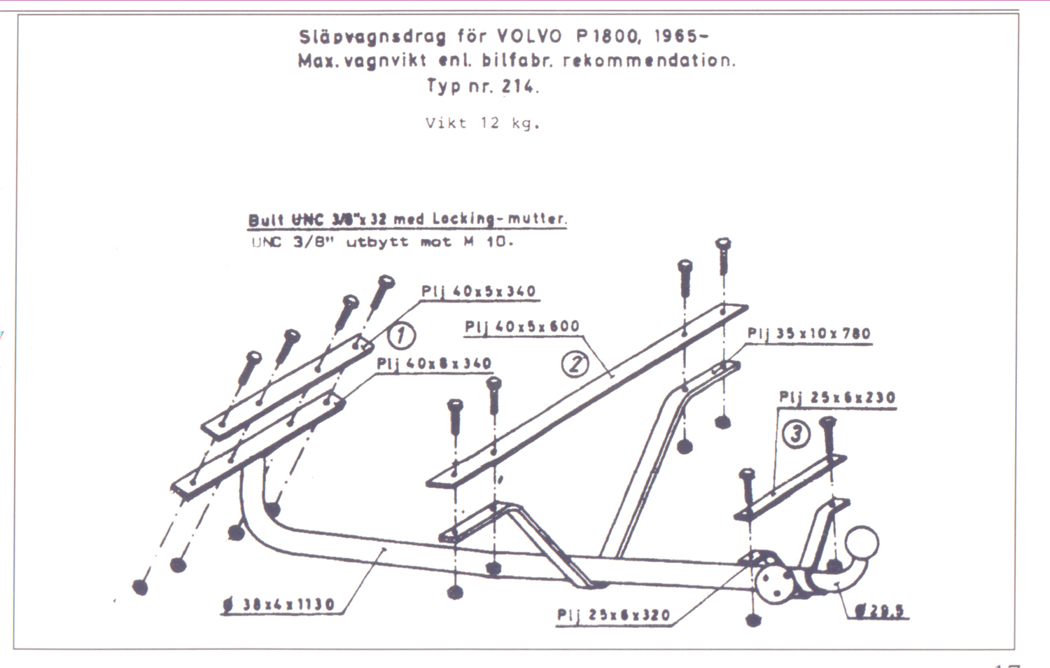

Wie kan mij vertellen hoe ik aan een trekhaak voor een 1800E kan komen?

Als je hem maar tijdelijk nodig hebt, mag je die van mij er wel even onderschroeven. De E is nl. voorlopig nog niet klaar...

Zo iets is niet moeilijk na te maken, neem de maten en zoek een betrouwbaar bedrijf...kunnen ze meteen de kabelboom leveren.

Ook ik ben (zeer) geinteresseerd in een trekhaak voor onder mijn P1800E. Namaken lijkt mij een zeer goed idee en de haak van Arthur zou een prima model kunnen zijn. Wellicht is twee maken dan goedkoper dan een. Kunnen we contact maken buiten het forum ? Wormgoor@kabelfoon.nl

Op dit adres staat een tekening van de trekhaak voor een P1800
volvo1800pictures.com/accessories/drag.jpg
Deze haak lijkt overigens veel op die onder mijn combi. Wellicht is een bestaande haak aanpassen ook een optie.
