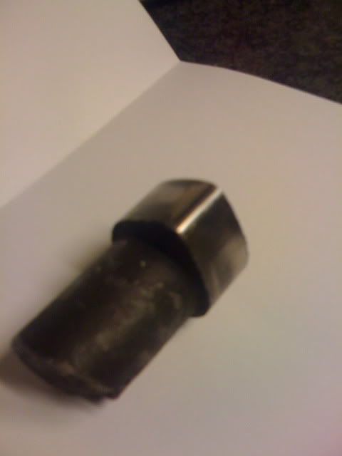

Ik heb het volgende deel van de nokkenas teruggevonden op mijn motorsteun:
Mijn 145 is niet de mooiste om het positief te zeggen, dus veel geld wil ik er niet aan uit geven, maar het is wel een interessant leerproject voor me. Ik ga dus maar op zoek naar een vervangende B20. Ik zat eerder te denken aan een paar honderd dan aan 2000.
De oortzaak is waarschijnlijk een enorme olie lekkage. Voordat ik wegging uit Doetinchem heb ik de olie bijgevuld. Net voorbij Utrecht begon het te stinken in de auto. Gestopt en zeker 3 liter olie bijgevuld. Rechtsomkeert gemaakt, omdat ik liever niet ver weg van huis zou stranden met vrouw, kinderen en de hond. Bij Arnhem begon het enorm te ratelen, gestopt in Duiven. Olie weer bijgevuld, maar dit was blijkbaar al te laat. Aan het eind van de invoegstrook na de benzinepomp was het opeens erg stil.....
Achteraf gezien had ik beter kunnen stoppen na Utrecht, maar ik had gehoopt thuis te komen. Helaas net niet.
