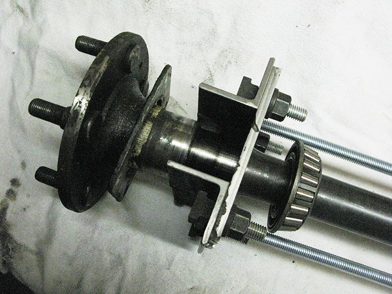

Ik vind het zonde om een goede lager te mollen dus toch maar "even" een trekkertje gemaakt, lostikken ging echt niet.

Prachtig! That's the spirit, hier onderscheiden zich de mannen van de jongens ![:D :D]()
Is het lager er ook daadwerkelijk mee losgekomen?

Jazeker ![:) :)]()
Ik dacht als de klemring er af is is de lager een eitje, maar die zat ook stevig op zijn plek. Voor het terugplaatsen ergens een stuk steigerpijp lenen om de lager weer op zijn plek te kloppen.

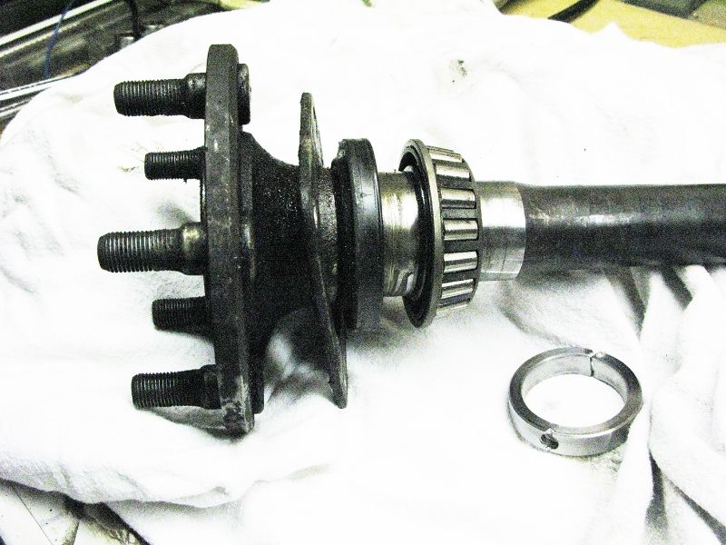

En even voor de volledigheid:
Stukkie pijp uit een stijger gezaagd, de lager kan gewoon koud terug getikt worden maar de krimpring had daar echt geen zin in. Die heb ik dus op een elektrisch fornuis gelegd tot ie donkerblauw was en toen zo snel mogelijk met een aantal harde klappen tegen de lager geslagen, job done!

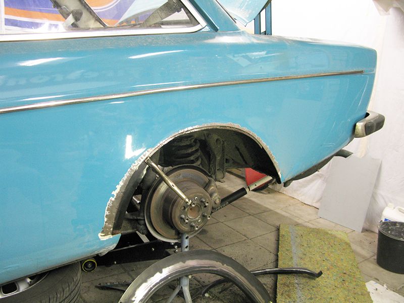

Mijn 142 is bijna goedgekeurd
alleen de lager van de hulppitmanarm is totaal op en mijn achterspatbordrand is voor meer dan 50% weg (namelijk 95% :oops: ). Is wel een leuke lasklus maar gaat met mijn tempo meer als 8 uur inzitten, en dan nog afwerken en spuiten.
