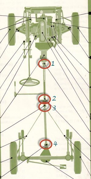

Op zoek naar de smeerpunten onder mijn Amazon kwam ik er achter dat er in de cardanas meerdere horen te zitten.
Bij mij zit er maar 1; in de achterste kruiskoppeling. (Nr 4 op het schema)
Nr 2 heb ik nog niet kunnen localiseren, maar ik mis dus nr 1 en 3 (In de voorste en middelste kruiskoppeling). Daar zit gewoon nix in. Ik zie alleen een gaatje met schroefdraad.
Wie weet welke, wat voor soort nippels er in gaan.
Is dit universeel? of 1 of andere aparte maat?
Een link naar de nippels zou welkom zijn.
Volgens een smeer-schema horen er 4 in de aandrijflijn te zitten.

Ha Rob, er zijn meerdere types. Ook zijn er kruiskoppelingen die geen smeernippel hebben. Meest makkelijk is de ene die er wel inzit te passen in de andere gaten. Passen ze, kun je ze meteen doorsmeren, en neem je daarna je nippel mee naar bijvoorbeeld een vrachtwagen garage, of landbouwmechanisatie bedrijf, die hebben ze wel. ( of natuurlijk een volvo garage)
