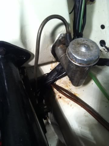

Nadat ik een tijd terug het motorruim heb opgeknapt, kwam ik er vandaag achter tijdens het kleppen stellen dat het dekseltje van de hoofdkoppelingcilinder lekt/niet goed afsluit.
Passen er ook kunststof exemplaren op? Zoja, welke? Een beetje zonde dat alles nu verrimpeld door de remolie..

Toen ik twee jaar terug een nieuwe kocht, werd deze geleverd met een plastic dop, dus het kan zeker. Of je ergens makkelijk een passende dop vandaan haalt, dat weet ik niet.
Oke! Ik moet toch een nieuwe hebben, dus misschien maar gelijk een met een kunststof deksel zoeken dan.

Kunststof dop is ook los te koop bij Scandix .
Is met 2,95 nog een stuk goedkoper ook dan die van aluminium.
Er is vast wel een leverancier voor te vinden in Nederland (die wellicht meer bij Scandix haalt).

Ik kan nog even kijken of degene de HRC ook past, anders even bestellen. Niet te duur inderdaad.
