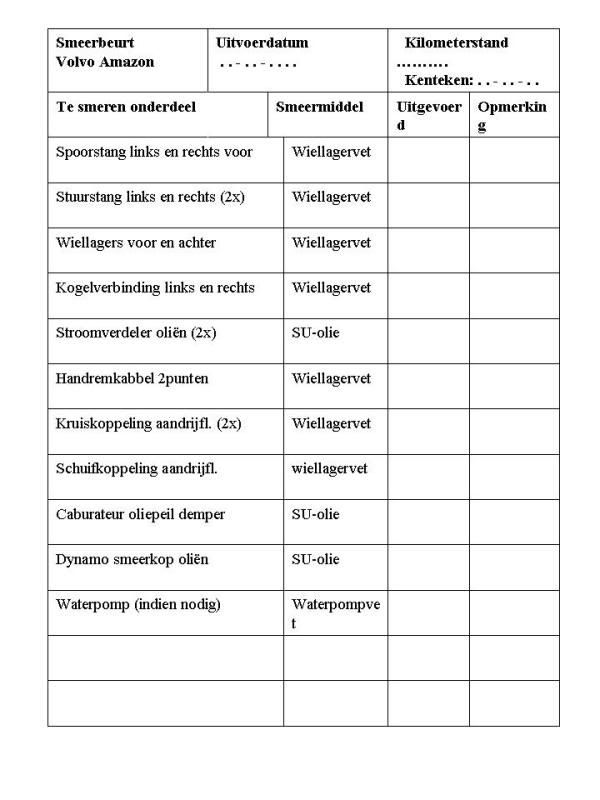

Zojuist een smeerschema gemaakt uit het orginele onderhoudsboekje voor de aandrijflijn e.d. Mochten mensen hier interesse in hebben dan wil ik deze wel op de site plaatsen.

Onderstaand schema (of checklist) is bestemd voor de Volvo Amazon en in mijn geval met een B18A motor maar volgens mij maakt dat niet zo veel uit.
Misschien hebben jullie nog aanpassingen of opmerkingen en kunnen we op deze manier een goed bruikbaar schema opstellen.

De watwerpompen tot en de b16 motoren moeten doorgesmeerd worden met speciaal vet. Voor de B18 en de B20 en hoger is dit niet meer nodig.
Leuk dat doorsmeer schema, alleen klopt het niet meer met de werkelijkheid, door vernieuwing van de onderdelen zijn de smeernippels ook verdwenen, stuurkogels, kruiskoppelingen ed, dus als er een smeernippel zit dan doorsmeren.
