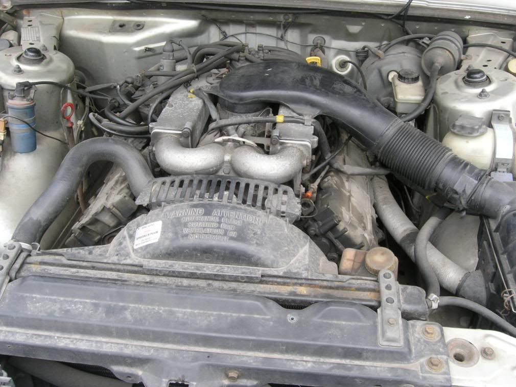

zo ziet een B28E eruit
waar de zwarte pijp op komt is de luchtweger.
<img src=" i284.photobucket.com/albums/ll6/Project_...Ophalen/P7312660.jpg " width="640" height="480" />

heb ik al eens open gehad , zit een dunne aluminium schijf achter met een schanierwelke je naar beneden kunt drukken ...
trouwens de klep die aan de linker achterkant zit is dat de beruchte cis klep? (conector met draad omhooggericht)
wanner ik deze loskoppel tijdens stationair draaien treed er geen enkele verandering op,
dit moest ik doen tijdens het co2 afstellen van de lpg installatie..maar deze bleef veels te hoog 12% ongeveer zowel op benzine als lpg ...
Groeten Theo
