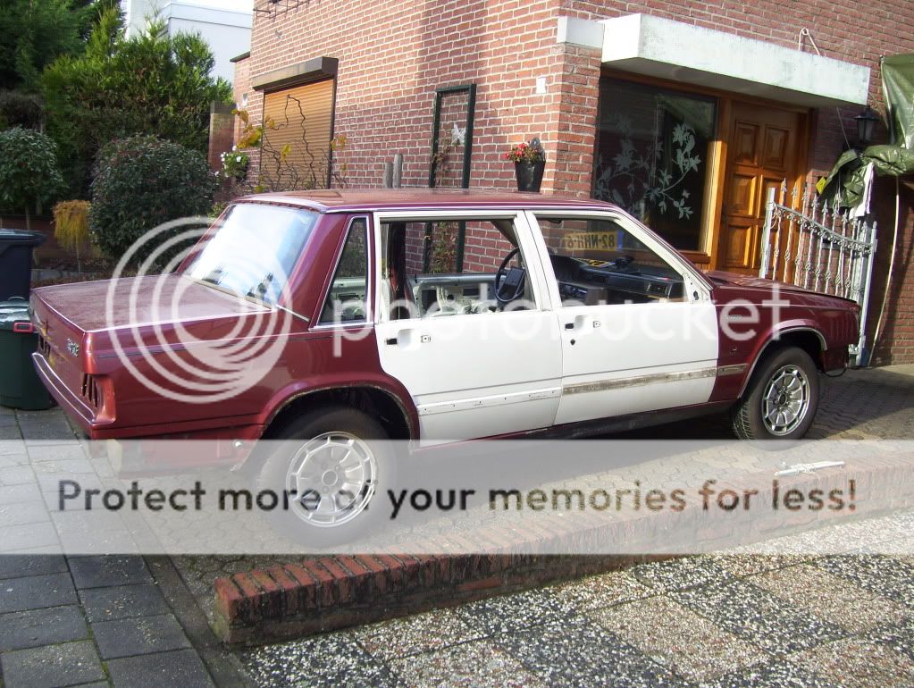

Daar gaat ze.. 760 naar de schadehersteller (update 17 feb)

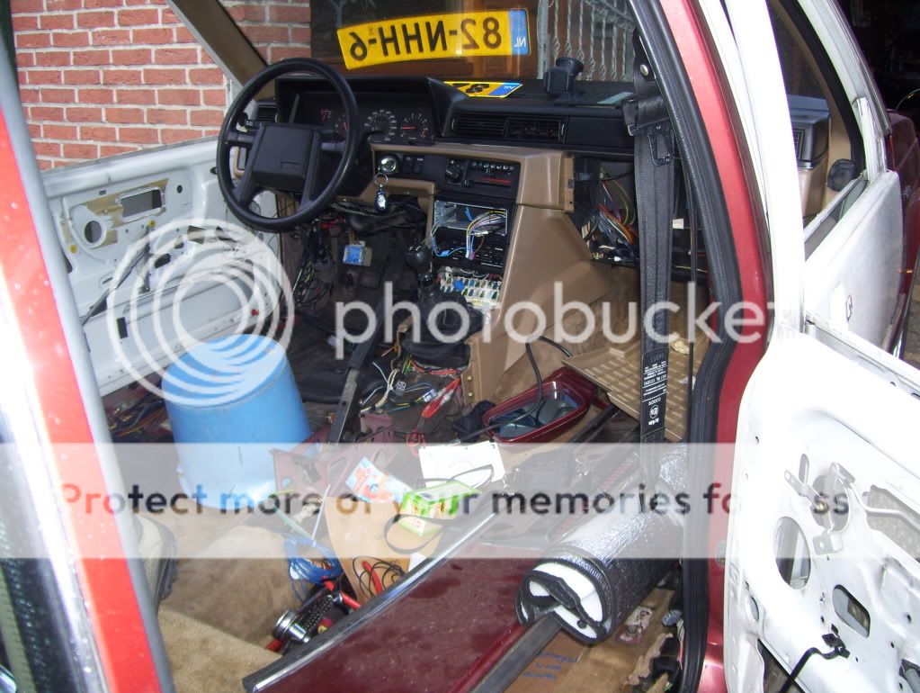

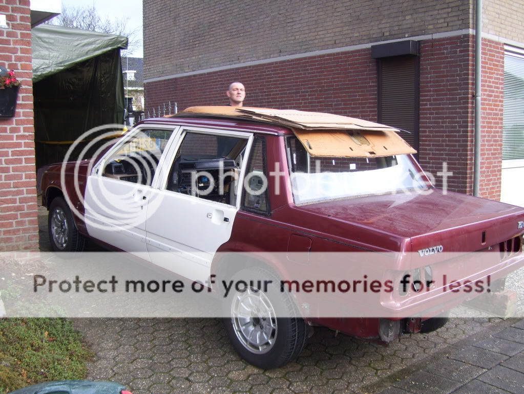

Wel grappig dat de chauffer grijpt naar een deurklink die er niet is <img src="/sites/all/modules/tinymce/tinymce/jscripts/tiny_mce/plugins/emotions/img/smiley-tongue-out.gif" alt="Tong uitsteken" title="Tong uitsteken" />En zitten op mijn luxe stoel wilde hij ook al niet:<img src=" i478.photobucket.com/albums/rr148/v0lv0f...knappen/100_4654.jpg " />
Dus toch maar zelf opgereden

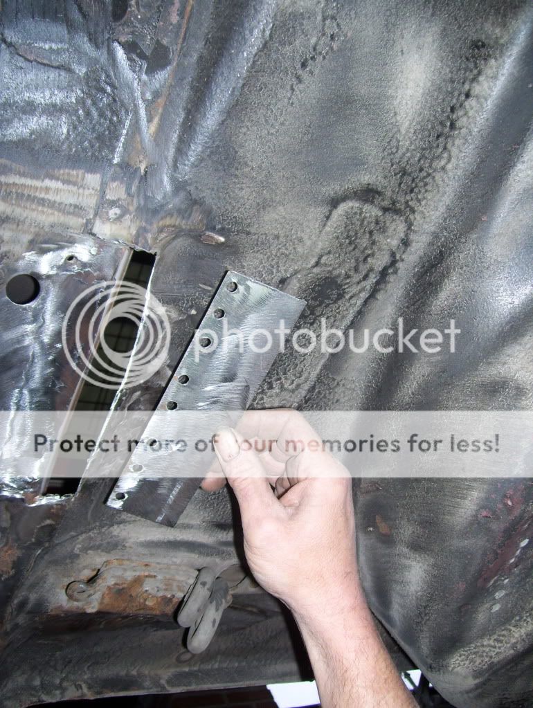

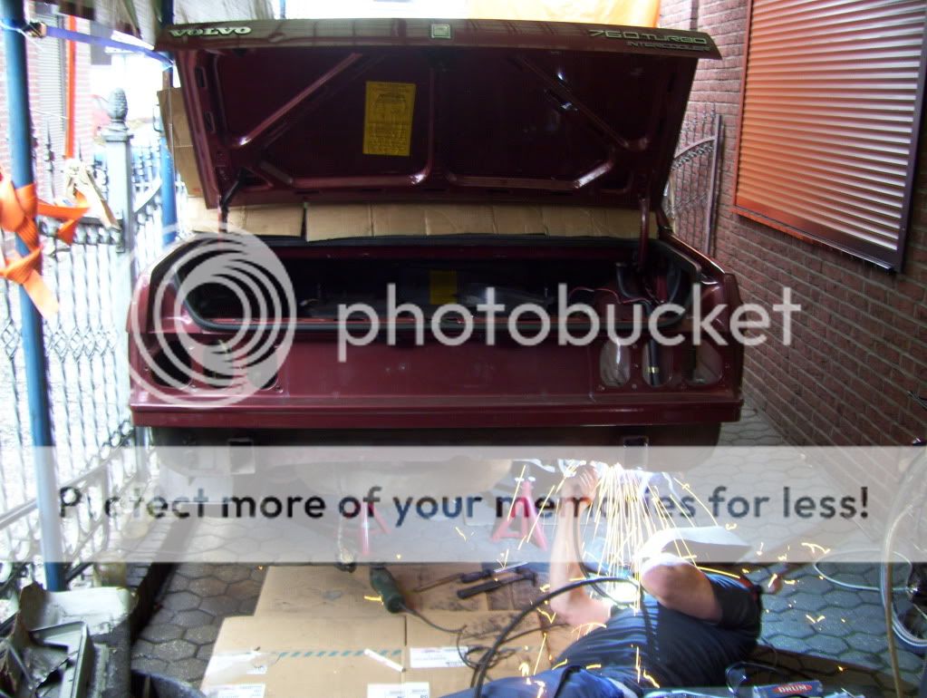

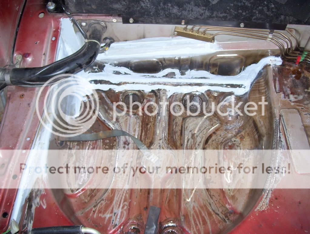

Eind september zijn we begonnen met het strippen van de auto. Daarna is mijn pa begonnen met het laswerk. En dit bleek iets uitgebreider dan gedacht, vooral de reservewielbak was EERRG slecht. Ik had uit 2 slopers een nieuwe bak, maar die bleken beide anders. Dus heeft mijn pa alles met losse plaatjes moeten lassen, maar het is uiteindelijk toch geluk!De rest van de onderzijde is ook gecontroleerd en waar nodig gelast. Onder de bestuurderstoel kwam nog een gaatje te voorschijn en onder de accu en het luchtfiler zaten ook wat plekjes. Daarna is de hele onderzijde met RX5 en 7 behandeld. De oude uitlaat is vervangen door een RVS van ferrita. De oude deuren zijn vervangen door exemplaren van een 94'er 940 (dus met balken). beide voorschermen en de kofferklep en bumpers heb ik van een 85'er 760, die op marktplaats voor sloop werd aangeboden. Prachtige wagen!! Slechts 50k gelopen, is van een clublid geweest (Wart). Van die auto een hoop meegenomen:- bumpers in goede staat- beide voorschermen- compleet beige leren interieur + alle plastic delen (alleen nog ombouwen naar elektrische stoelen)- voorpoten- kofferklep super netjes- alle chrome delen, erg netjes- 4 chrome spatboordranden - goede deurrubbers- zeer net stuur (wat wil je met slechts 50 duizend 'gedraaid')Van marktplaats nog een nieuwe chrome gril gepluk en van ebay een set super nette USA lampen:<img src=" s03.trixum.de/upload2/Q/S/QSZ3wxHb1WtA1319224862.6P3457.jpg " />
Wat random pics, mijn pa aan het werk:<img src=" i478.photobucket.com/albums/rr148/v0lv0f...knappen/100_4427.jpg " />
reservewielbak, afgekit en in de RX5 (doorzichtig, dus lijkt blank ijzer). Later is hij nog met RX7 behandeld (zwart).
<img src=" i478.photobucket.com/albums/rr148/v0lv0f...knappen/100_4458.jpg " />
Plaatje aan de anderkant, dat erin moet:
<img src=" i478.photobucket.com/albums/rr148/v0lv0f...knappen/100_4433.jpg " />

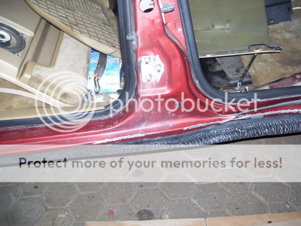

schade aan de b-stijl, zit iets naar binnen gedrukt:<img src=" i478.photobucket.com/albums/rr148/v0lv0f...knappen/100_4547.jpg " />

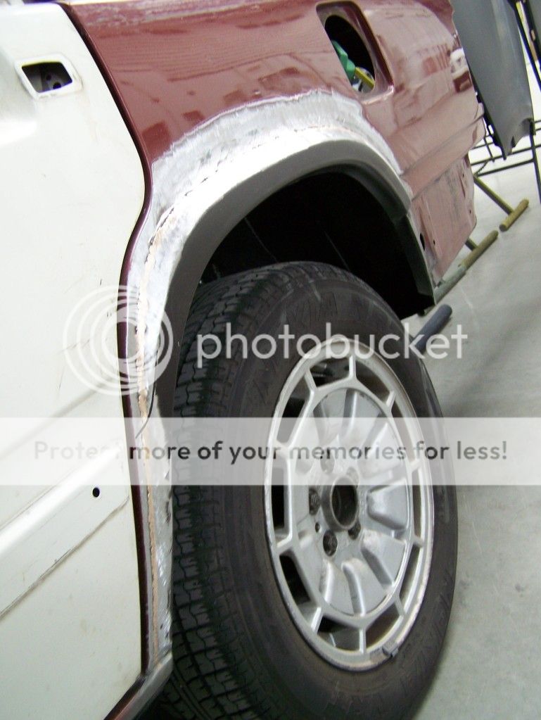

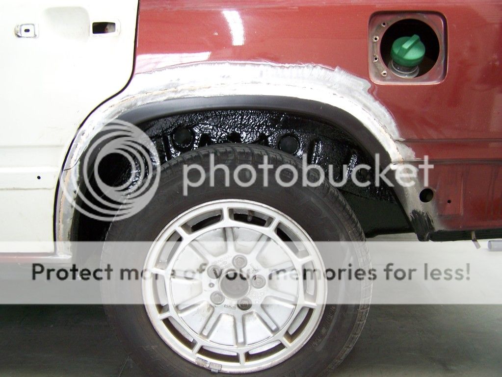

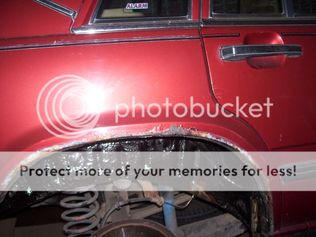

Inmiddels is het plaatwerk af aan de auto. Men heeft de b-stijl terug naar buiten getrokken. Helaas bleek toen dat de tweedehands zijkant die ik uit een 940 had geslepen, niet bruikbaar was. Die dorpel was van binnen compleet aangetast door roest. Dus ook voor de dorpel heb ik een nieuwe besteld bij Wagner&Gunter, evenals de wielranden achter. Men heeft de dorpel vervangen van ongeveer halverwege de achterdeur tot halverwege de voordeur. Dit was ook wel nodig, ik heb de auto nog gezien nadat er aan getrokken was. Volgende week beginnen ze met schuren!Pics:Op de trekbank:<img src=" i478.photobucket.com/albums/rr148/v0lv0f...knappen/100_4694.jpg " width="1023" height="770" />
Wielrand oude situatie:<img src=" i478.photobucket.com/albums/rr148/v0lv0f...knappen/100_4436.jpg " width="1023" height="770" />
Nieuwe situatie:<img src=" i478.photobucket.com/albums/rr148/v0lv0f...knappen/100_4696.jpg " width="769" height="1023" />
En de andere kant:<img src=" i478.photobucket.com/albums/rr148/v0lv0f...knappen/100_4695.jpg " width="1023" height="769" />
