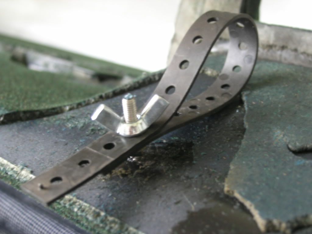

Om de kabels allemaal weg te kunnen werken heb ik het bestaande systeem (van die flut klemringetjes) aangepast. Ik heb M4 draad op de pennen getapt en vervolgens vleugelmoeren gebruikt om de rubberen bandjes vast te maken. Ook handig, je kunt ze namelijk los halen onder het dashboard en er een kabel bij leggen.
Zo dus:
<img src=" i284.photobucket.com/albums/ll6/Project_...shboard/P7284797.jpg " width="640" height="480" />
<img src=" i284.photobucket.com/albums/ll6/Project_...shboard/P7284799.jpg " width="640" height="480" />

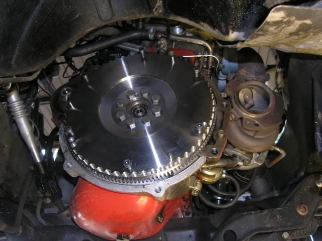

Ik heb zo lang geen update gegeven over deze auto dat ik ook niet heb laten zien dat er een M90 in zit nu. Vorig jaar geplaatst met een nieuw extra licht vliegwiel en 850R koppeling.
<img src=" i284.photobucket.com/albums/ll6/Project_82/M90/P7154246.jpg " width="640" height="480" />
Weegt minder dan 6 kg en is van staal ipv gietijzer. De zwaarde drukgroep maakt weer wat goed, maar je merkt het wel met wegrijden (iets voorzichtiger zijn).
Met de drukgroep:
<img src=" i284.photobucket.com/albums/ll6/Project_82/M90/P7154253.jpg " width="640" height="480" />
En het past dus zelfs in een 82'er<img src="/sites/all/modules/tinymce/tinymce/jscripts/tiny_mce/plugins/emotions/img/smiley-laughing.gif" alt="Lachen" title="Lachen" />.

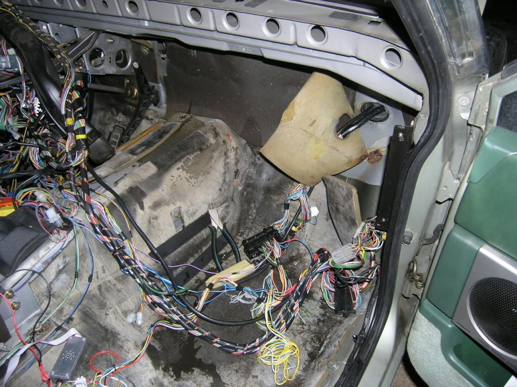

Beantwoord door V700 register in topic Het hele dashboard moet er
Het hele dashboard moet er uit ja, een heel karwei als je ook van plan bent het terug te plaatsen
<img src=" i284.photobucket.com/albums/ll6/Project_...shboard/P7264778.jpg " width="640" height="480" />
Daar schrik je wel van, als die kabels en zo veel losse onderdelen..
Een dashboard is gemiddeld €75,- maar je betaald altijd opstartkosten à €50,- Dus je kijkt al gauw naar een goede €125,-. Maar hangt allemaal af van wat je precies wilt.
En ik vind het ook wel een goede combinatie tussen origineel en een beetje fout haha, je kunt de auto nu echt aaien

Ha, het dashboard lijkt nu wel op een groot landschapsstuk van een Marklin trein. Bijzondere oplossing, alhoewel ik nog niet weet of ik fan ben. Ik ben wel nieuwsgierig naar het adres, voor de CX moeten ook nog wat delen geflockt worden. Mag per PB
Verder mooi werk hoor. Ik moet ook nog van dat gekke dual mass vliegwiel af eigenlijk.

Mooi hoor, ik vind het supercool staan dat 'velours' dashboard, ook omdat je lekker voor groen gegaan ben i.p.v. zwart.
Ook een pluimpje voor de oplossing van de kabelboom houder.
Ik houd altijd erg van dit soort 'personal modifications' die de auto beter dan origineel maken (en ja over smaak valt te twisten).
