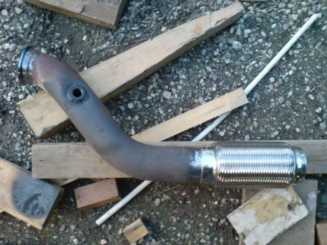

Even een overzichtsfoto van de downpipe met de delen die veranderd worden:
<img src=" i284.photobucket.com/albums/ll6/Project_82/Turbo/DSC00577-1.jpg " width="640" height="480" />
Links de oude montage methode en de nieuwe flens, rechts het flex stuk. Omdat de nieuwe montage met de turbo veel steviger is (lees: minder flexibel). Anders krijg je studs die uit de kop getrokken worden door trillingen en gewicht van de uitlaat.
Weer gaan zagen, voor het flex stuk:
<img src=" i284.photobucket.com/albums/ll6/Project_82/Turbo/DSC00614.jpg " width="640" height="480" />
En dan even testen natuurlijk
<img src=" i284.photobucket.com/albums/ll6/Project_82/Turbo/DSC00617.jpg " width="640" height="480" />
Dan vervolgens goed meten om de totale lengte goed te houden, en het laatste deel op maat zagen.
Alles voorlopig in elkaar getackt (zeg je dat zo?). Blijkt te passen en morgen afmaken. Ook nog een extra bung er in lassen voor een wideband lambda sensor (voor later).

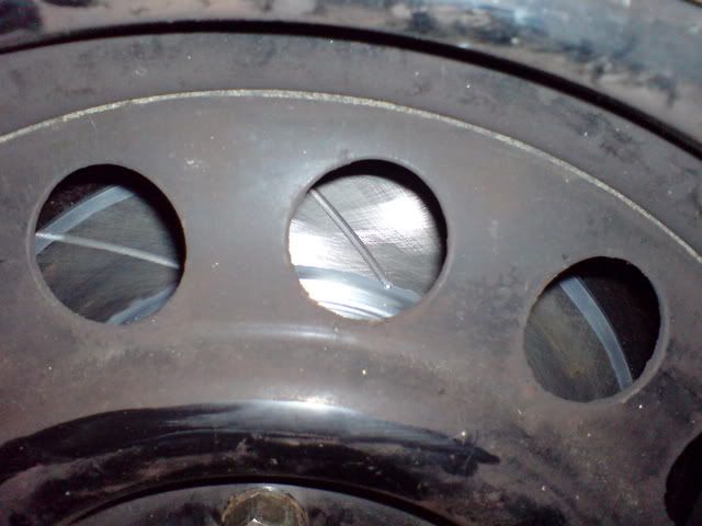

Achterrem
En die zie je slecht achter de 15' stalen velgen

En zo hangt de downpipe nu onder de auto..
<img src=" i284.photobucket.com/albums/ll6/Project_...hanging/DSC00632.jpg " width="640" height="480" />
Niet uiteindelijke positie... nog wat prutsen om t goed te krijgen.

Achterrem
