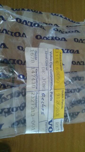

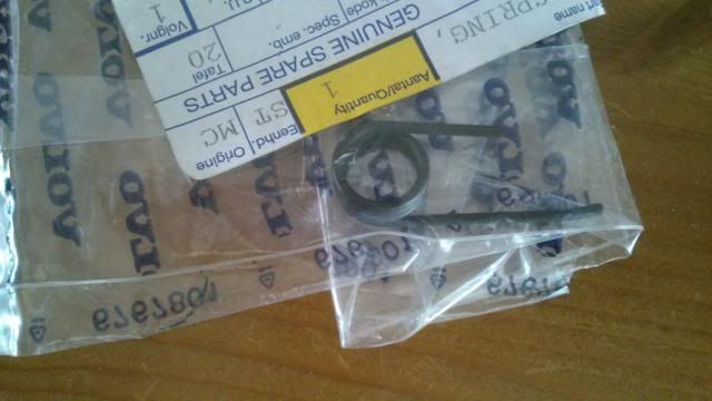

16-09-2013 16:15 #1393769
Beantwoord door V700 register in topic veertje?
Is dat niet gewoon zo'n pennen veertje met 2 haakjes?
Foto anyone?
Foto anyone?
16-09-2013 16:47 #1393772
Beantwoord door V700 register in topic Ja
Ja zo een is het.
Zal eens zoeken of ik de linkse nog kan vinden en foto maken.

16-09-2013 17:06 #1393773
door Piet van der Plas
Beantwoord door Piet van der Plas in topic Veertje
Veertje links is 9126002-6
Veertje rechts is 9126003-4
Kosten een paar euro.

16-09-2013 17:17 #1393774
Beantwoord door V700 register in topic Foto
Hierbij de foto.
