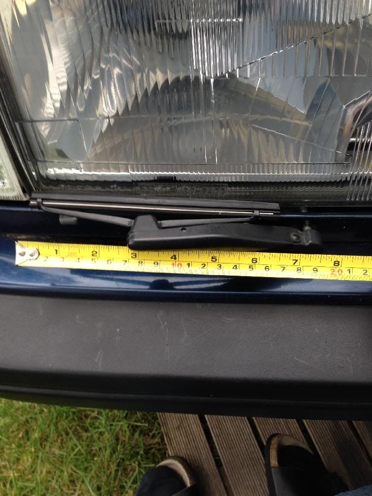

Ik heb gisteren maar eens foto´s gemaakt die mijn wissers en hun lengte laten zien:
<img src=" i1094.photobucket.com/albums/i456/Jerry_...2C53_zpsfc3q2nfn.jpg " width="768" height="1024" />
<img src=" i1094.photobucket.com/albums/i456/Jerry_...A382_zps26l7xm9h.jpg " width="768" height="1024" />

Ik heb nog een 960II sloper staan en daar zitten wissertjes van 14 cm op.
En die passen precies.

De wissertjes die er bij mij op zitten zijn 15,6 cm.
