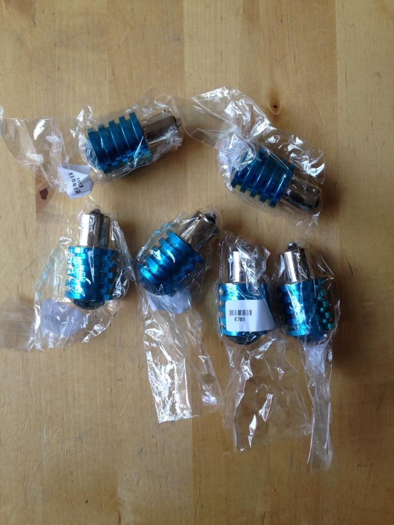

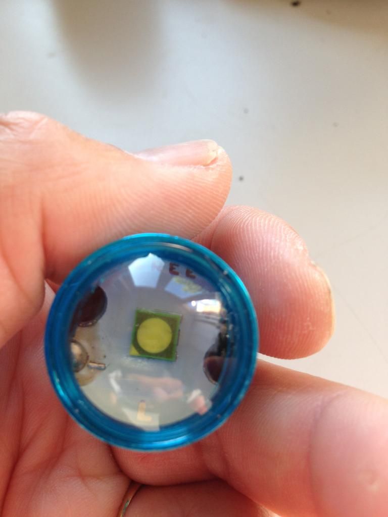

Deze. dx.xom versie, zitten er bij mij nu in. Ook voor die lage prijs veel meer licht naar achter:
<img src=" i1094.photobucket.com/albums/i456/Jerry_...0554_zpsghavdfbf.jpg " width="768" height="1024" />
<img src=" i1094.photobucket.com/albums/i456/Jerry_...7647_zps4qltvls1.jpg " width="768" height="1024" />
26-11-2014 08:47 #1413041 door V700 register
Beantwoord door V700 register in topic Yup!
Die heb ik ook, ze kosten bijna niets hè? Was geloof ik iets van 11 euro voor 6?

Of zo eentje waarvan je zeker weet dat de voet klopt:
<a href=" www.dx.com/p/1156-ba15s-7w-250lm-cree-xp...-284231#.VHWtpMn4KSo ">LINK
Kleine maar, ik heb van de week de uitstekende delen van de lamphouder iets af moeten vijlen, omdat het blauwe gedeelte van de "CREE"  breder is onderaan dan de originele lampjes. Niks spannends of dramatisch, maar anders kan het lampje niet in de voet draaien.
