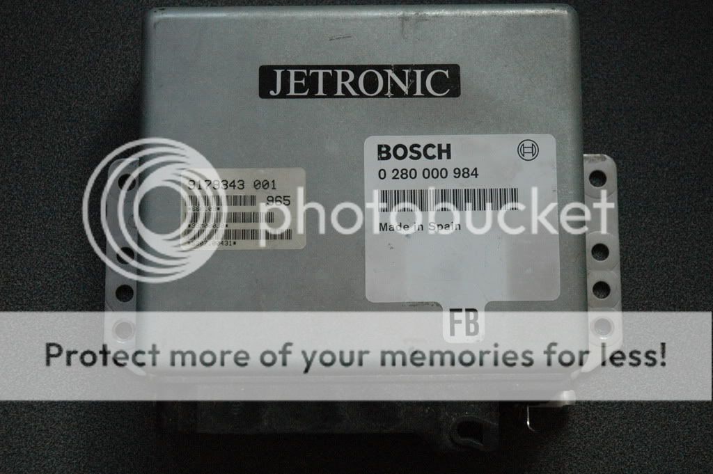

Hij bestaat echt, misschien vindt mijn broer wel een foto ervan.
Groet!
<img src=" i338.photobucket.com/albums/n413/turbobrickspics/DSC_1548.jpg " width="600" height="399" />
Groet,
Philip
- Timen Smit
- Berichten: 3
Het bewijs van bestaan is nu wel geleverd.flip_21 schreef : Tijd voor een foto!
Groet,
Philip
Jammer hoe ik ook kijk in de Bosch cat. Het nummer 0280 000.984. is en blijft onbekend. Ook het zoeken op het OE nummer 9179343 geeft geen resultaat.
Een willekeurig ander nummer b.v. 0280 000 962 of op OE 9135591 dan rollen alle gegevens er direct uit.
In ieder geval is wel duidelijk dat de 984 niet voor een 2.0 l is.
