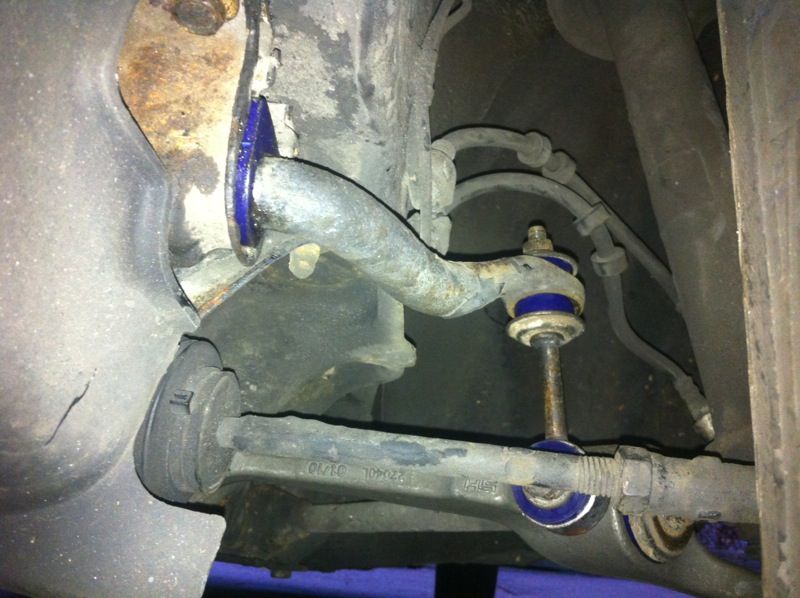

03-01-2013 15:14 #1377219
Beantwoord door V700 register in topic Whoehoei!
Met hulp van een buurman en zijn bankschroef!
Wat een klus, maar ok, ze zitten er in.
<img src=" i160.photobucket.com/albums/t170/aandriessen/file-16.jpg " width="574" height="768" />

03-01-2013 17:44 #1377228
Beantwoord door V700 register in topic hmm
Op de foto met de rode stabi achter zie ik dat mijn stabi verkeerd omzit.
Ik dacht al, wat kijk ik er raar tegen aan van achter.
Dadelijk maar even omdraaien

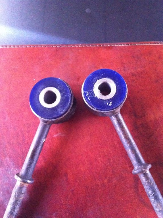

03-01-2013 18:20 #1377230
Beantwoord door V700 register in topic blauw :)
<img src="
i160.photobucket.com/albums/t170/aandriessen/file-30.jpg
" width="800" height="598" />
i160.photobucket.com/albums/t170/aandriessen/file-27.jpg
" width="448" height="600" />
