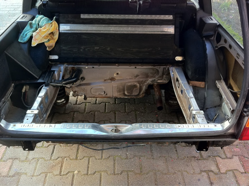

'Toevallig' heb ik vorige week mijn reservewielbak uit mijn estate van '86 eruitgezaagd (vanwege roest) en heb er een 940'er bak ingelast uit 1992..
Ik kwam redelijk tekort. Bij de 940 zit er een extra schutbord (zelfde stuk plaatwerk als waar de benzine leidingen zitten) in de carrossorie.
<img src=" lh6.googleusercontent.com/_WEWuJsrFWv4/T...EwryF1Go/s800/15.jpg " width="800" height="598" />
Ik neem aan dat je het plaatwerk bedoeld waar de leidingen doorgaan?
<img src=" lh4.googleusercontent.com/_WEWuJsrFWv4/T...HIrEvys4/s800/16.jpg " width="800" height="598" />
Uitgezoomd
<img src=" lh3.googleusercontent.com/_WEWuJsrFWv4/T...mpRERzrk/s800/17.jpg " width="800" height="598" />
Ingezoomd. De oude laspunten van de rode 940 reservewielbak zijn te zien. Rechtsonderin komt het rode stuk met zo'n 10 centimenter tekort..
