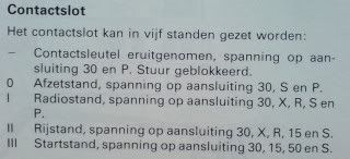

Dit zegt mijn manual voor de 760 uit 1982:
<img src=" i284.photobucket.com/albums/ll6/Project_82/DSC00941.jpg " width="320" height="146" />
30: Constante + (voor oa ECU en EZK als sleutel uit contact is)
15: Geschakelde + (lopende motor en starten, waarbij het tornen van de startmotor door aansluiting 50 geregeld wordt)
Computers hebben de geschakelde + ook nodig tijdens tornen van de startmotor. Kan alleen 15 zijn (S doet het ook in stand 1 etc. kun je dus niet gebruiken)
Wat gaat er dan bij mijn 760 mis? Toch niet het contactslot? Als ik dit lees namelijk wel, maar ik ben onderhand nergens meer zeker van.
