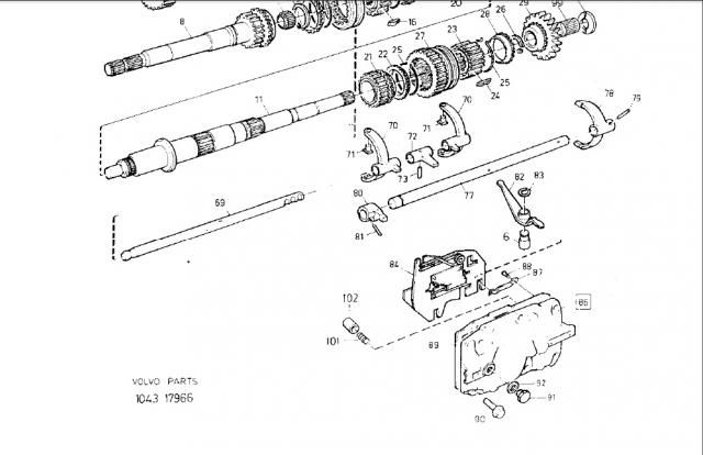

Om de dealer vast te helpen heb ik de onderdeelnummers opgezocht. Klopt het dat ik voor de twee keerringen (die tegen elkaar aanzitten) uit onderstaande tekening nummer 39 nodig heb?
[img
En voor de pakking van het zijdeksel van de bak nummer 89:
[img
En voor de pakking tussen bak en diff nummer 106:
[img

09-10-2014 22:25 #951134 door V300 register
Beantwoord door V300 register in topic Keerringen versnellingsbak en differentieel
heb je de keerringen voor de uitgaande assen ook al?
10-10-2014 10:40 #951138 door Mark Smeets
Beantwoord door Mark Smeets in topic Keerringen versnellingsbak en differentieel
Inderdaad nummer 39: forum.volvo300club.nl/showthread.php?t=8...hlight=kelsey&page=2
zie de reactie van Wouter (post 38).
ander half jaar geleden waren er nog slechts 10 keeringen leverbaar geloof ik. Ik heb er je nog een aantal in NL overgelaten ;)

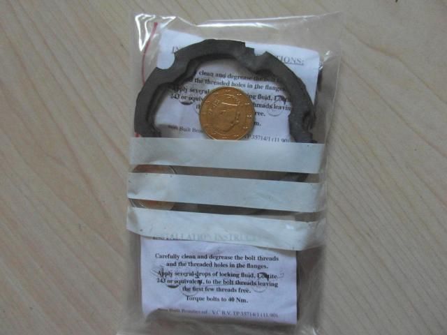

12-10-2014 13:35 #951175 door 16673-dummy
Beantwoord door 16673-dummy in topic Keerringen versnellingsbak en differentieel
Wouter;232526 schreef : heb je de keerringen voor de uitgaande assen ook al?
deze bedoel je?
[img
(vraag me niet waarom er 2,50 in het zakje zit)

13-10-2014 22:40 #951263 door V300 register
volvofiel;232568 schreef : deze bedoel je?
nee dat zijn de pakkingen voor de homokineten. Ik bedoel echt de oliekeerringen die de olie binnen houden in het differentieel terwijl er toch draaiende assen doorheen steken. Als ik me niet vergis gaat het om onderdeel 10 op de bovenste tekening.
Is een beetje vreemd getekend want je kunt deze volgens mij gewoon naar buiten toe eruit trekken als je de flens tbv de homokineet demonteert. (ik zou ze zelf rechts van het deksel nr. 8 tekenen)
Overigens zijn al deze keerringen toch gewoon standaardmaten die "overal" bij technische groothandels zo te bestellen zijn??
14-10-2014 10:57 #951285 door Anjo van den Akker
Beantwoord door Anjo van den Akker in topic Keerringen versnellingsbak en differentieel
ja allemaal nog universeel te krijgen, ik heb ze van de bak die nu onder m'n 343 hangt allemaal vervangen alleen heb ik geen onderdeelnummers oid gedocumenteerd :halo:
10 is de keerring voor de uitgaande as, 9 is de O-ring die de flens afdicht naar het huis; heb er zelf voor gekozen om die ook te vervangen, ze zijn bij jou waarschijnlijk ook aardig vervormd
