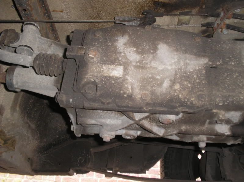

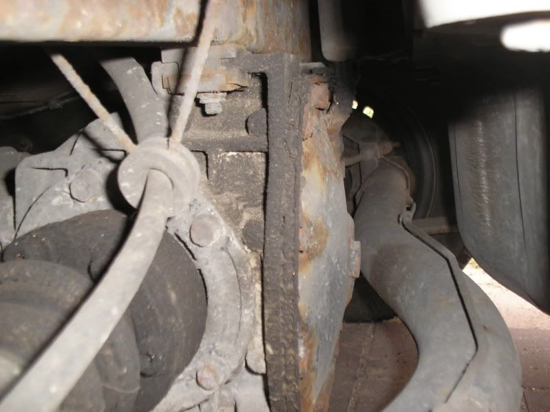

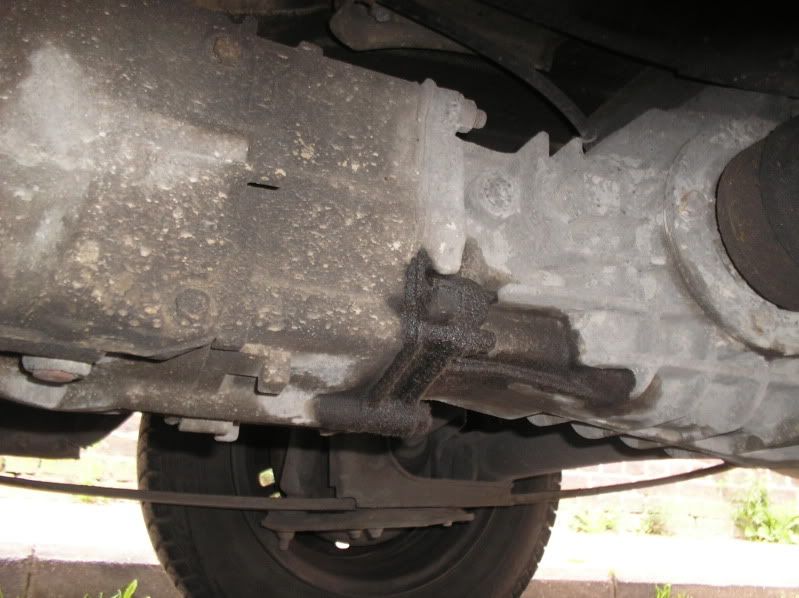

eerst en vooral ben ik redelijk nieuw op het gebied van automechanica.
Vandaag wou ik mijn oliepeil van de versnellingsbak en diff es checken en opvullen aangezien ik met een lekje zit,(kheb nog geen olie onder de wagen gevonden misschien zit er al geen olie meer in)
Gisteren ben ik dan om de juiste oliesoorten geweest, ATF-F en 80w90 gl5.
Vandaag probeer ik de vulplug van de bak open te krijgen,
maar die zit zo vast als iets,(de auto staat wel op de grond,heb geen brug of krikken)
kheb er dan wd 40 opgespoten en eerst es naar de diff gekeken
maar daar was het tot mijn verbazing geen bout maar een vierkant gat?
Met welk soort sleutel of tang krijg ik die dan open ?
Dan maar terug even die bak proberen open te krijgen maar der was nog altyd geen beweging in te krijgen(toch geen linkse draad vermoed ik)
straks nog es proberen
hier zijn een paar fotos
alvast bedankt
dit deksel is wel wat roestig
en is waarschijnlijk aan vervanging toe

Met een 3/8 ratel of wringijzer krijg je hem meestal los. Ik zou het wringijzer nemen en passend verlengen, zodat je meer kracht kunt gebruiken. Peilen kan met een wit ty-ripje of een stukje plat en smal metaal.
Meestal zijn de deksels aardig dik. Ik zou deze van roest ontdoen en dan behandelen en dan een mooie kleur geven, bijvoorbeeld knalgeel of mintgroen.

bedankt voor de tips Eric
had al gedacht aan die 3/8 zonder een dopje maar durfde niet proberen
en kheb mijn ratel verlengd met een oude metaalbuis ,
zo koste het idd nie veel moeite om ze los te krijgen :worship:
Dan in de bak es gecheckt met ty-rip ,olie kwam nog tot aan het gat
de diff begon wat te druppen,
dus in beiden zat er nog genoeg :yeah:

en die plaat kan er idd wel nog effen tegen ![:) :)]()
die roest zag er van dichterbij ,op een paar plekjes na ,redelijk oppervlakkig uit
