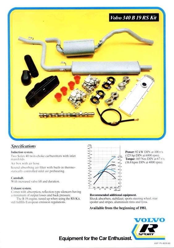

GT opvoerset VOLVO 2 liter(360 met carburateur)
Bestaat uit:-2 dubbele carburateurs met inlaat spruitstuken+gasbediening
-Nokkenas
-Ontsteking
-Uitlaatspruitstuk
-Aanpassingen voor het luchtfilter
www.autoweek.nl/bazaardata.php?id=10062&cache=no
Voor welk type motor is dit? Ik neem aan voor een B19A. Als het wat voor mij is, dan denk ik niets te hebben aan de ontsteking, want ik heb een renix en ik denk dat de aanpasssing bedoeld is voor contactpunten. Zijn dubbele carburateurs altijd van het merk Weber? Heeft iemand enig idee wat dit zou mogen kosten? En of het een super moeilijke klus is om om te bouwen?
Deze hadden conventionele ontsteking die dus ook aangepast moest worden op de dubbele carbs.
Of dit wel werkt met de renix; ik d?nk niet (correct me if I'm wrong)
Naast dubbele webers zijn er ook dubbele solexen, op zich maakt het merk niet zo veel uit, alfa romeo gebruikte beid emerken doorelkaar.
Er staat niets over het remvloeistofreservoir; dat behoeft ook aanpassingen ivm het grotere luchtfilterhuis.
Je auto wordt er errug sporty van, inclusief bijbehorend benzineverbruik (das dan wel weer jammer, eigenlijk
de 'curve' van deze stroomverdeler is beslist anders dan van de renix.
als de nokkenas past zou je de set zo op een b200 moeten kunnen monteren....
In ieder geval staat dit topic niet voor niets in 'interessante advertentie gezien??', want zo'n setje schijnt behoorlijk zeldzaam te zijn.
