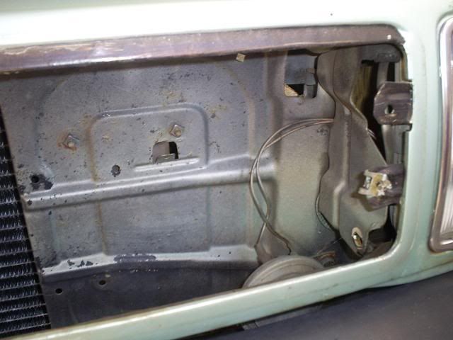

Waar zitten de bevestigingspunten van het eerste neusje?
Onder de motorkap heb ik er drie losgehaald, en achter de grille nog twee.
Hij zit al aardig los, maar waar zit hij verder nog vast? Achter de voorschermen?

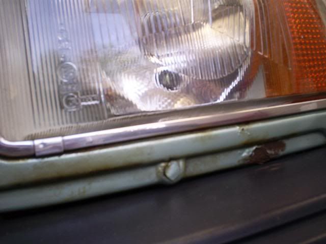

De grille is overigens redelijk provisorisch vastgemaakt. Tijd voor een andere.
Verder valt het nog wel mee met de roest aan het frontje als ik er deze week wat aan ga doen. Doe ik dat niet, knapt er het een en ander en is hij afgeschreven.

3 onder de kap, 4 achter de grille en 2 aan de onderkant tegen de vleugel

Waar heb je dat dan weer vandaan?!
Maar dankjulliewel, dan kan ik eens een reddingspoging wagen.
Beantwoord door 16673-dummy in topic Het eigenwijze oude front
Niels;53741 schreef : Oh jawel.
