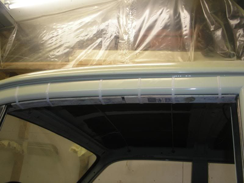

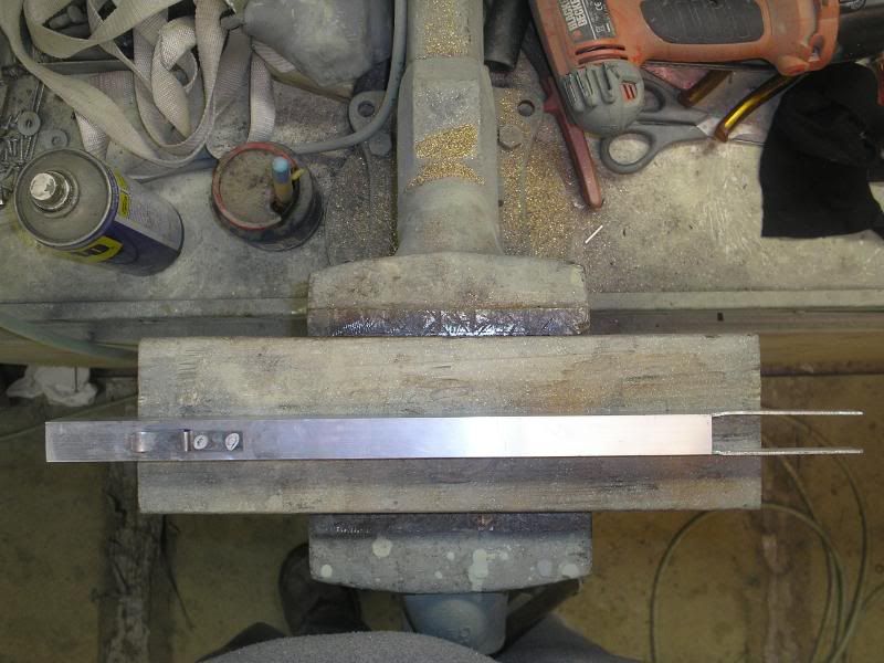

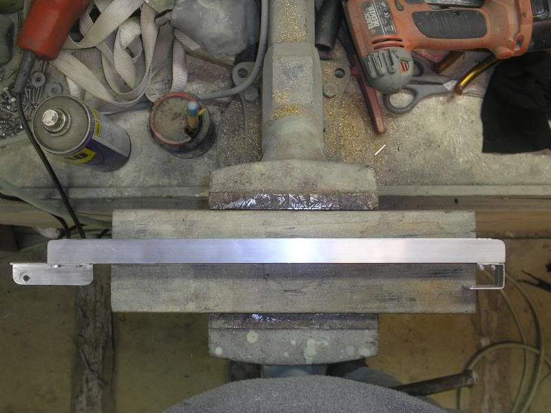

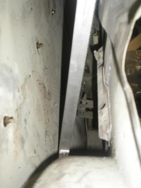

met de restauratie van mijn combi lag her deurpaneel eraf en dat is wel zo makkelijk want je raamgeleider gaat door naar beneden. Ik heb nog wel een foto van de binnen kant van een achterportier en je moet ze lijmen. Wel tijdens de droogtijd met een houten verf menger en een paar tyrips fixeren.
Mijn raam geleider in de portieren waren ver heen en ik heb van aluminium U-profielen welk je bij elke doe hetzelf zaak kan halen.

Mooi verslag rene! Ik heb de indruk dat de aluminium geleiders nog goed zijn bij mijn amazon, maar dat er nog een stuk vilt ontbreekt in de aluminium lijst waardoor er tocht / windruist onstaat. Kan me vergissen natuurlijk dus vandaar mijn vraag :)

En nog een tip bij het verslag van René:
Als je eerst de horizontaal liggende geleider aan de bovenkant van het portier maakt/bevestigd van de ene hoek naar de ander hoek (hegeen met het hout en tyraps geklemd is op de foto), en vervolgens de verticale delen maakt/bevestigd, dan voorkomen deze verticale delen dat het horizontale deel kan zakken.

Zo heb ik het ook gedaan, ik heb ze zelfs in een hoek van 45 gr gezaagd.
