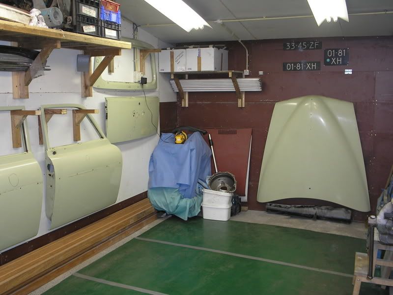

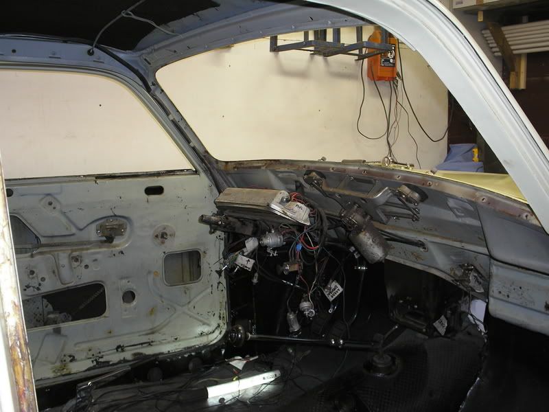

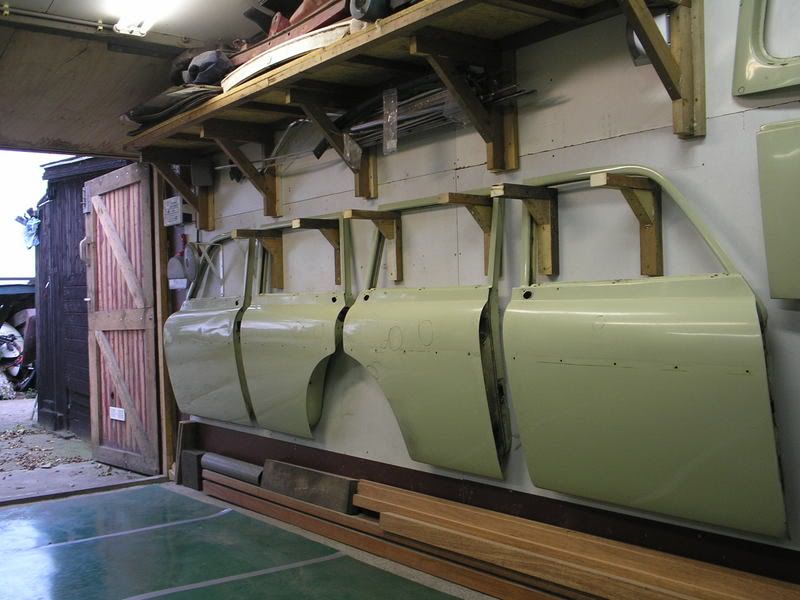

</p><p> </p><p>Zoals ik al vermeld had moet de auto voorzien worden van een nieuw laklaagje, dus het ontdoen van alles wat los kan is voltrokken.</p><p>
i43.photobucket.com/albums/e390/weergalo.../totaalgestript1.jpg
</p><p>
i43.photobucket.com/albums/e390/weergalo.../totaalgestript2.jpg
</p><p>
i43.photobucket.com/albums/e390/weergalo...20combi/potieren.jpg
</p><p>
i43.photobucket.com/albums/e390/weergalo...i/blikopdedeuren.jpg
</p><p>
i43.photobucket.com/albums/e390/weergalo...sboardverwijdert.jpg

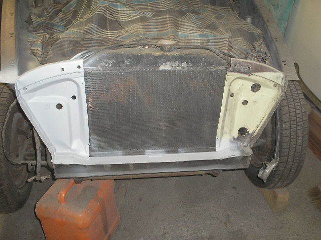

</p><p> </p><p>Het oude front had al zijn vorm verloren na een aanvaring met een grote vogel, dus bij de buurman een goede tweede hands gekocht, gestraald en in de zinkspray en primer gezet. Toen ook gelijk maar alles aan de voorkant geschuurd en ook in de zinkspray en primer gezet.</p><p>
i43.photobucket.com/albums/e390/weergalo...20combi/P4150032.jpg
</p><p>
i43.photobucket.com/albums/e390/weergalo...20combi/P4150031.jpg
</p><p>
i43.photobucket.com/albums/e390/weergalo.../vanalleswat2012.jpg

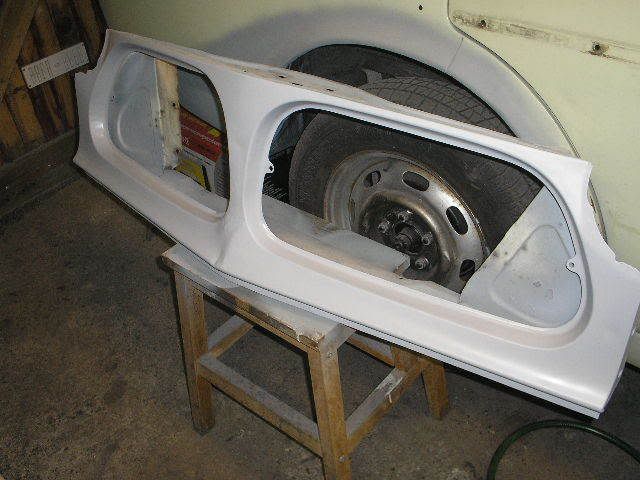

</p><p> </p><p>Ook heb ik me bezig gehouden met het veranderen van de voorbumper, dit wordt ook met de achterbumper gedaan. bumper bestaat nu uit 1 stuk en de boutkoppen worden ook nog weggewerkt, resultaat een mooie strakke bumper.</p><p>
i43.photobucket.com/albums/e390/weergalo...i/amazoncombi002.jpg

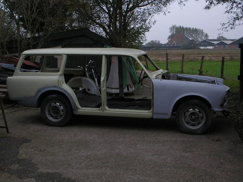

</p><p> </p><p>Omdat ik al vermelde dat de auto een grote cosmetische ingreep nodig had ontkomt ie dus ook niet aan een nieuwe laklaag. Dus het strippen is begonnen en op de schermen na, deze zijn al klaar is alles gedomteerd.</p><p>
</p><p>
</p><p>
</p><p>
i43.photobucket.com/albums/e390/weergalo...penachterkleppen.jpg
